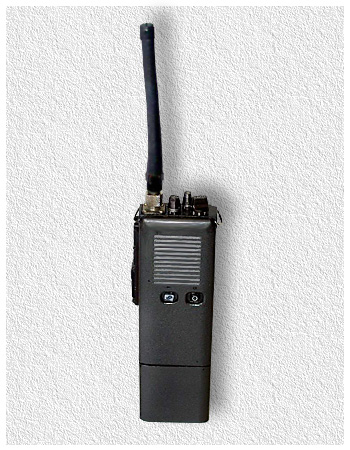

ВЭЛС-301 (43Р32Н)
ВЭЛС-301 (43Р32Н)
Простая 2-х ваттная 10-ти канальная портативная VHF-радиостанция с диапазоном покрытия 146-174 МГц. Производится воронежским заводом "Электросигнал".
Технические характеристики
Общие
Диапазон частот: 146-174 МГц
Организация памяти: до 10 каналов + 1 общий
Шаг частот (подстройки): 25 кГц (разнос частот между крайними каналами не более 2 МГц)
Диапазон рабочих температур: -25 ~ +55°С
Тип источника питания: Аккумулятор
Напряжение питания: 9.6 В постоянного тока
Потребляемый ток: передача 600 мА
Габаритные размеры:
• приемопередатчик: 170 х 71 х 39 мм
• аккумуляторный блок: 64 х 67 х 38 мм
Вес
• приемопередатчик: 460 г.
• аккумуляторный блок: 270 г.
Передатчик
Выходная мощность: 2 Вт
Коэффициент нелинейных искажений: не более 7%
Приемник
Чувствительность: не более 0.35 мкВ при 12 дБ SINAD
Функциональные возможности радиостанции:
• Сканирование на общий канал связи в дежурном приеме для многоканальных радиостанций);
• Оперативное программирование общего канала связи (для многоканальных радиостанций);
• Передача сигналов вызова 1000 Гц; 1400 Гц или 1450 Гц, 2100 Гц;
• Световая индикация режима сканирования;
• Плавная регулировка подавителя шума.
• Звуковая и световая сигнализация при предельно допустимом разряде аккумуляторов;
• Световая индикация режимов "Прием" и "Передача".
К радиостанции "ВЭЛС-301" по дополнительной заявке могут быть поставлены:
• Блок аккумуляторный;
• Антенна обрезиненная;
• Зарядные устройства одноместное или десятиместное(УЗ-10);
• Кассета для зимнего ношения аккумулятора;
• Кожаный чехол;
