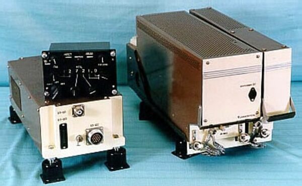

Бортовая радиостанция "Ядро-1" предназначена для жестких условий эксплуатации и обеспечения телефонной, телеграфной и телекодовой дальней радиосвязи между самолетами, вертолетами и наземными пунктами управления авиации. Выпускается ярославским и горьковским радиозаводами.

Состав радиостанции:
• приемопередатчик
• амортизационная рама
• АСУ
• комплект ЭТД
• пульт управления
