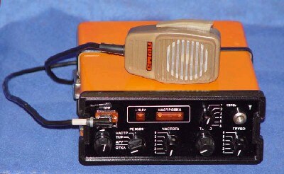

Яшма (25Р30) - USB-радиостанция, предназначеная для связи в полевых условиях на 1-6 фиксированных частотах в диапазоне 1600-1800 кГц. Выпускается для нужд геологоразведки и других отраслей народного хозяйства.
Изготовитель: Омский приборостроительный завод им.Козицкого.
Выпускается в 2-х вариантах:
Яшма-Н (25Р30Н-1) - носимая. Имеет автономный блок питания - аккумуляторную батарею 10НКЦ-3.5-1 (или аналог) напряжением 12 В емкостью 3.5 Ач.
Яшма-С (25Р30С-2) - стационарная. Имеет источник питания от сети 220 В.
Технические характеристики
Общие
Диапазон частот: 1.6 - 8 МГц
Количество каналов: 1-6 фиксированных частот
Шаг сетки частот: 1 кГц
Точность установки частоты: ± 40 Гц
Тип излучения: USB (J3E)
Диапазон рабочих температур: -25 ~ +55 °С
Типы источников питания:
• аккумулятор 10НКЦ-3.5-1 (или аналог) c напряжением 12 В емкостью 3.5 Ач;
• сеть 220 В (±22) через блок питания с выходным напряжением 12 В.
Потребление электроэнергии: от аккумулятора 0.7 А, от сети 20 Вт
Габаритные размеры: 275 х 245 х 125 мм
Вес: 5.5 кг
Передатчик
Выходная мощность: не менее 2 Вт при работе на эквивалент антенны
Коэффициент нелинейных искажений: не более 7%
Приемник
Чувствительность: не хуже 0.8 мкВ
Двухсигнальная избирательность по соседнему каналу: не менее 54 дБ
Интермодуляционная избирательность: не менее 54 дБ
Эффективность АРУ: 60 / 6 дБ
Радиостанция комплектуется двумя антеннами:
1. Наклонный луч и противовес длиной по 8 м;
2. Штыревая антенна длиной 2 м.
