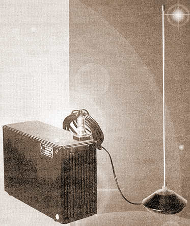

Заря-232/450
Симплексный телеметрический транспарентный DPSK-радиомодем "Заря-АТ232" cо скоростью передачи данных 1200-4800 бит/сек и возможностью проведения голосовой связи на любом из рабочих каналов. Предназначен для работы в составе устройств телеметрии, телесигнализации, телеуправления объектами, передачи данных. Изготовитель: Государственный рязанский приборный завод, г.Рязань.
