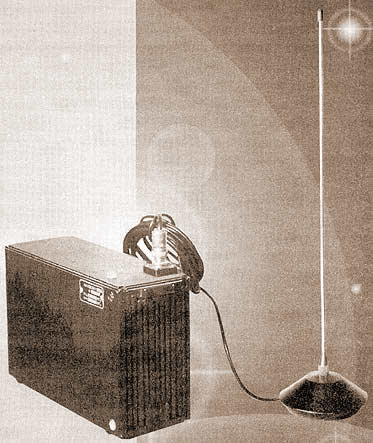

Заря-450
Симплексная телеметрическая приемопередающая UHF-радиостанция с возможностью проведения голосовой связи на любом из рабочих каналов. Работает с внешними модемами. Предназначена для работы в составе устройств телеметрии, телесигнализации, телеуправления объектами, передачи данных. Изготовитель: Государственный рязанский приборный завод, г.Рязань.
Технические характеристики
Общие
Диапазон частот: 390-470 МГц
Соответствие стандартам: ГОСТ 12252-86, ETS 30113
Количество каналов: от 1 до 10
Шаг сетки частот: 12.5 кГц
Полоса сигнала: 25 кГц
Стабильность частоты: ± 2 ppm
Тип излучения: 16К8F2D, 16K8G3E (речь)
Диапазон рабочих температур: -40 ~ +55 °С
Напряжение питания: 12 В или 220 В через сетевой блок питания
Потребляемый ток: прием 0.3 А, передача 4 А
Интерфейс разъем: "модем"
Время переключения прием-передача и передача-прием: не более 0.06 сек.
время наработки на отказ: не менее 10 000 час.
Габаритные размеры: 245 х 81 х 185 мм (без фильтра питания)
Вес: 3.2 кг
Передатчик
Выходная мощность: 10 Вт
Уровень излучения в соседнем канале: 2.5 мкВт
Приемник
Чувствительность: не хуже 0.6 мкВ
