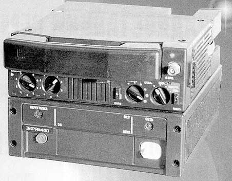

Симплексная стационарная или возимая приемопередающая VHF-радиостанция. Мощность до 8 Вт, количество каналов - от 1 до 10. Изготовитель: Государственный рязанский приборный завод, г.Рязань.
1. Технические характеристики
Общие
Диапазон частот: 146 - 174 МГц
Соответствие стандартам: ГОСТ 12252-86
Количество каналов: от 1 до 10 (в полосе до 1 МГц)
Шаг сетки частот: 25 кГц
Стабильность частоты: ±10 ppm
Тип излучения: 16K8G3E
Диапазон рабочих температур: -40 ~ +55 °С
Напряжение питания: 12 В или 220 В через сетевой блок питания "Заря-БП"
Потребляемый ток: прием 0.28 А, передача 4 А
Срок службы: не менее 5 лет
Время наработки на отказ: не менее 10000 час.
Габаритные размеры приемопередатчика: 245 х 81 х 185 мм
Вес: 3.2 кг
Передатчик
Выходная мощность: 8 Вт
Уровень излучения в соседнем канале: 2.5 мкВт
Полоса модулирующих частот: 300 Гц - 3 кГц
Максимальное время работы на передачу: 15 мин.
Приемник
Чувствительность: не хуже 0.25 мкВ
Избирательность по соседнему каналу: не менее 75 дБ
Интермодуляционная избирательность: 75 дБ
