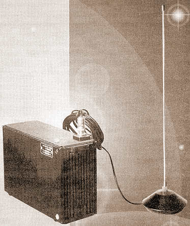

Симплексная телеметрическая приемопередающая LowBand-радиостанция с возможностью проведения голосовой связи на любом из рабочих каналов. Работает с внешними модемами. Предназначена для работы в составе устройств телеметрии, телесигнализации, телеуправления объектами, передачи данных. Изготовитель: Государственный рязанский приборный завод, г.Рязань.
