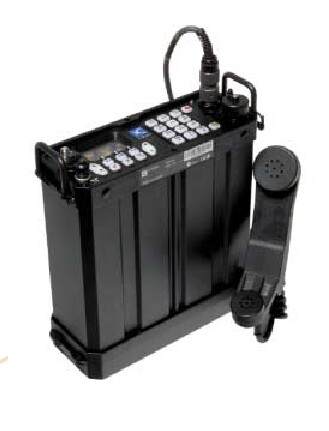

Codan Manpack 2110 - носимый SSB КВ-трансивер с выходной мощностью 5 / 25 Вт. Основные особенности: встроенный автоматический антенный тюнер, встроенный аккумулятор, 400 каналов памяти, цифровой сигнальный процессор Easitalk, избирательный и телефонный вызов, прием и передача коротких текстовых сообщений, самодиагностика, удаленная диагностика, FED-STD-1045 ALE / CALM (Automatic Link Establishment / Codan Automated Link Management) (опция), MIL-STD-188-141B ALE (опция, + еще 200 каналов), аналоговый скремблер (опция), встроенный GPS-приемник (опция).
Прикрепленные файлы:
1. файл jpg Вид передней панели (53.9 Kb)

Вид передней панели
Встроенный автоматический антенный тюнер. Позволяет согласовывать штыревые и лучевы антенны. Настройка производится автоматически в момент присоединения антенны или изменения рабочей частоты. Тюнер имеет защиту от перегрузки, превышения напряжения, перегрева.
