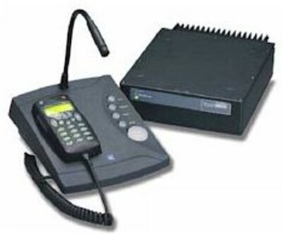

Codan NGT VR - SSB КВ-трансивер с выходной мощностью до 125 Вт. Основные особенности: цифровой сигнальный процессор Easitalk, избирательный вызов, самодиагностика, 20 каналов памяти, пульт управления в виде телефонной трубки, ALE/CALM (Automatic Link Establishment / Codan Automated Link Management) (опция), аналоговый скремблер (опция), удаленная диагностика и конфигурирование (опция). В серии NGT VR два типа комплектации трансивера: стационарный с настольной консолью (фото 1) и возимый, оптимизированный для использования в автомобиле.

Стационарный комплект NGT VR поставляется с настольной консолью, которая представляет собой аналог телефонной базы с 4-мя программируемыми функциональными кнопками, кнопкой прием-передача и микрофоном.
Пульт управления трансивером NGT VR выполнен в виде телефонной трубки.
