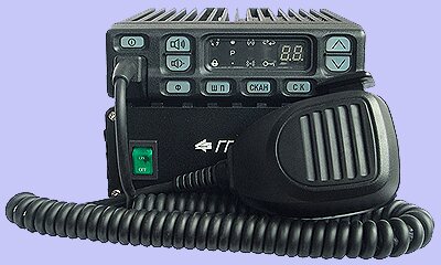

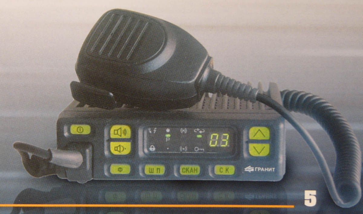

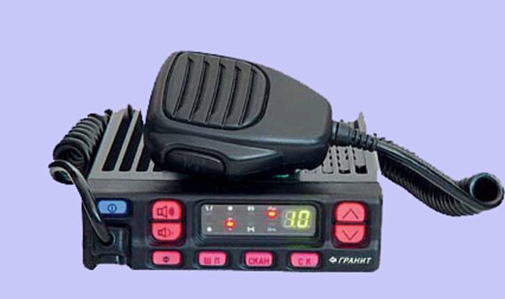

Гранит 2Р-21
Мобильная Low Band радиостанция (33-48.5 и 57-57.5 МГц) из новой серии. Предлагаются стационарная или мобильная версии, отличающиеся комплектацией и некоторыми характеристиками. Основные особенности: 100 каналов, мощность до 45 Вт, DCS/CTCSS/DTMF, есть возможность установки устройства преобразования речи, несколько режимов сканирования.

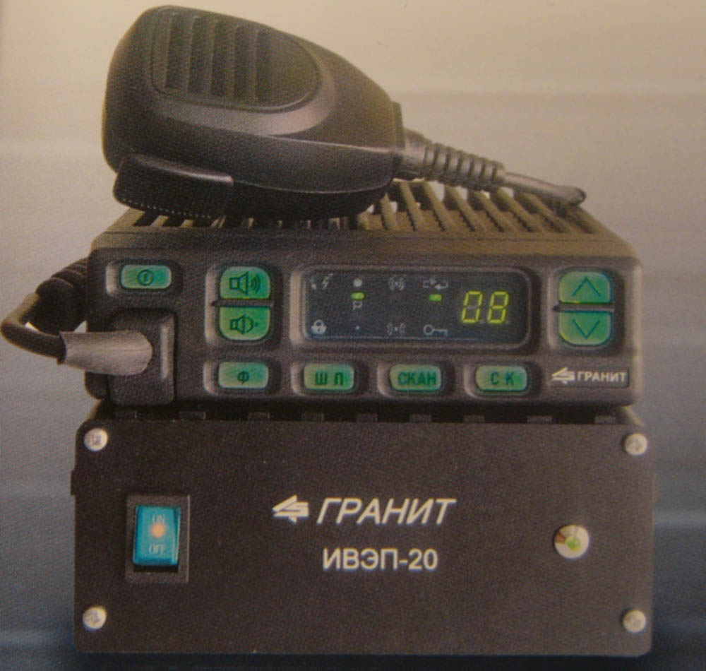

Комплект поставки (стационарная версия):
• Приемопередатчик
• Блок питания ИВЭП-20 с преобразованием 220В в 12В
• Комплект соединительных кабелей
• Кронштейн для крепления
• Тангента или настольный микрофон
