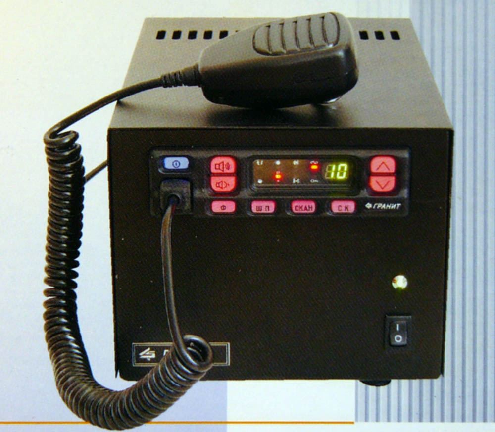

Стационарная VHF-радиостанция в корпусе с б/п. До 45Вт, 100 каналов, DCS, CTCSS.
Начало » Гранит-Сантэл
Категория Радиостанции УКВ стационарные и мобильные
Гранит 2Р-23.01
Стационарная VHF-радиостанция из новой серии с покрытием диапазона 144-174 МГц. Аналог 2Р-23, но в одном модульном блоке с источником питания. Основные особенности: 100 каналов, мощность до 45 Вт, DCS/CTCSS/DTMF, есть возможность установки устройства преобразования речи, несколько режимов сканирования.
