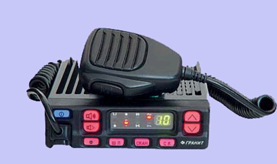

Гранит 2Р-23 АЦ (р/с + радиомодем)
Мобильная VHF-радиостанция со встроенным радиомодемом.
Сопряжение радиомодема с внешними устройствами осуществляется через последовательный интерфейс RS-232. В зависимости от протокола используемой системы обмен данными может вестись в синхронном либо асинхронном режимах. Конструктивно радиомодем выполнен в виде моноблока. Корпус моноблока имеет различное исполнение (вплоть до герметичного) в зависимости от условий эксплуатации и требований заказчика.
1. Технические характеристики
Общие
Диапазон частот: 146-174 МГц
Организация памяти: 99 + 1 канал
Шаг частот (подстройки): 12.5 или 25 кГц
Тип излучения: NFM
Диапазон рабочих температур: -40 ~ +50°C
Сигнальные системы: DTMF, тональный вызов
Скорость передачи данных: 1200 / 2400 / 4800 бит/сек
Интерфейс: C2 (RS-232)
Режим обмена данными: синхронный/асинхронный
Тип помехоустойчивого кода: Код Рида-Маллера
Напряжение питания: 13.6 В
Габаритные размеры: 220 х 145 х 77 мм
Вес 1.5 кг
Передатчик
Тип: синтезатор частоты
Выходная мощность: до 45 Вт
Тип модуляции: NFM
Максимальная девиация: ±5 кГц
Приемник
Чувствительность: 0,2 мкВ
Избирательность по соседнему каналу: 80 дБ
Сопротивление НЧ-выхода: 8 Ом
Выходная мощность НЧ (звука): 5 Вт мобильная, 6 Вт стационарная
Радиостанции со встроенным модемом обеспечивают:
• организацию персональной телефонной радиосвязи и передачи данных между офисным терминалом и РС-блокнотом или notebook-ом, находящимся в автомобиле или другом удаленном объекте;
• автоматическое получение цифровых данных от объектов контроля;
• передачу команд управления исполнительными устройствами, установленными на удаленных объектах (например, включение и выключение электрических цепей и т.д.);
• автоматическое определение местоположения мобильных объектов и передача координат на диспетчерский пункт, предусмотрена громкоговорящая связь с диспетчерским пунктом;
• создание полнофункциональной радионавигационной системы с автоматическим определением местонахождения транспортного средства, управления транспортным средством, автоматической передачей от водителя сигнала бедствия «SOS» и информационным взаимодействием с оперативными службами МВД, МЧС.
• Помехоустойчивое кодирование сигнала с использованием кода Рида-Маллера позволяет принимать информацию с высокой степенью достоверности в тяжелой помеховой обстановке на предельных дальностях связи.
• Программная обработка передаваемых данных защищает от несанкционированного доступа к информации.
• Режим передачи информации осуществляется как по запросу другой станции, так и автоматически, по мере ее поступления (или накопления).
Программно радиостанции совместимы со спутниковой системой GPSГЛОНАСС, а конструктивно позволяют монтировать GPS модули в корпус самой радиостанции.
CTCSS+DCS кодер/декодер, DTMF, тональный вызов
Есть возможность установки маскиратора речи типа Daxon, ХК100, ХК014 или "Занавес"
Аудиовыход для внешнего громкоговорителя
Удаленное управление по кабелю, по выделенной линии (стационарная версия)
Порт для внешних устройств
Возможность работы в транке SmarTrunk II (опция)
Защита от перегрева, защита от обрыва антенны
Сканирование каналов
