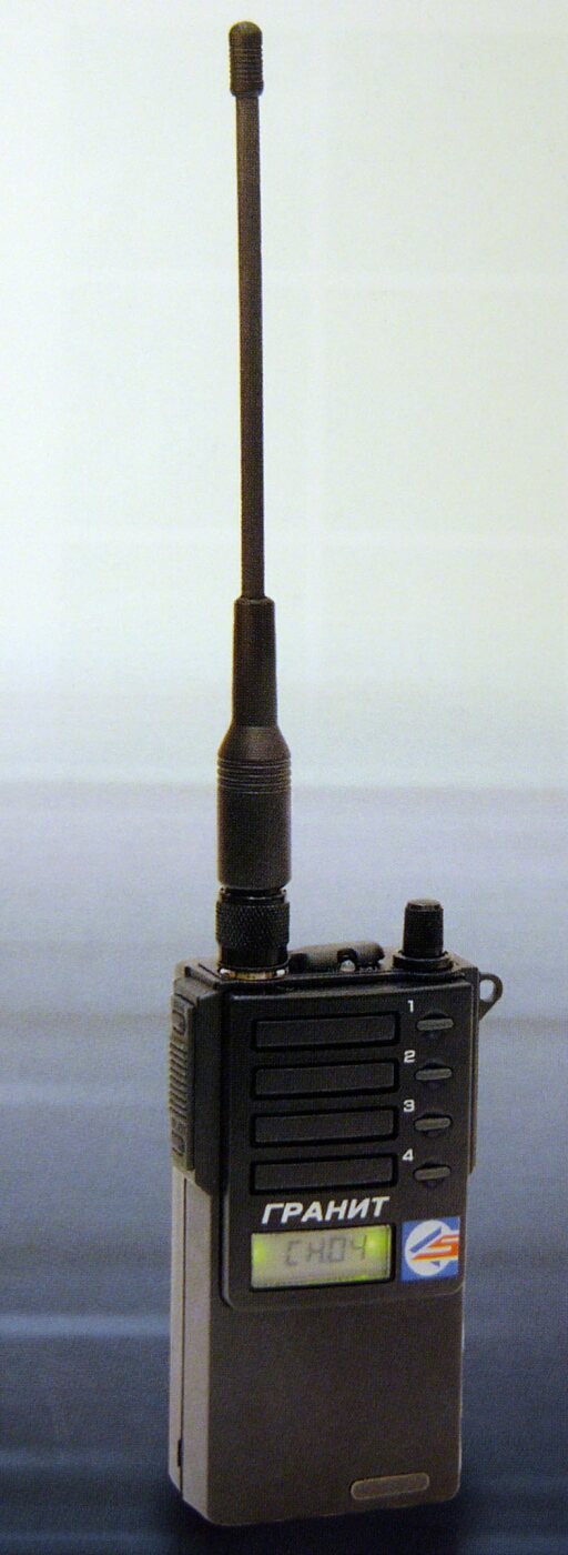

Гранит П
Портативная Low Band радиостанция (33-40, 40-48.5 и 57-57.5 МГц). Основные особенности: 100 или 10 каналов, мощность 0.5, 2 или 5 Вт, CTCSS, есть возможность установки устройства преобразования речи. Программируется с клавиатуры или программатором.
