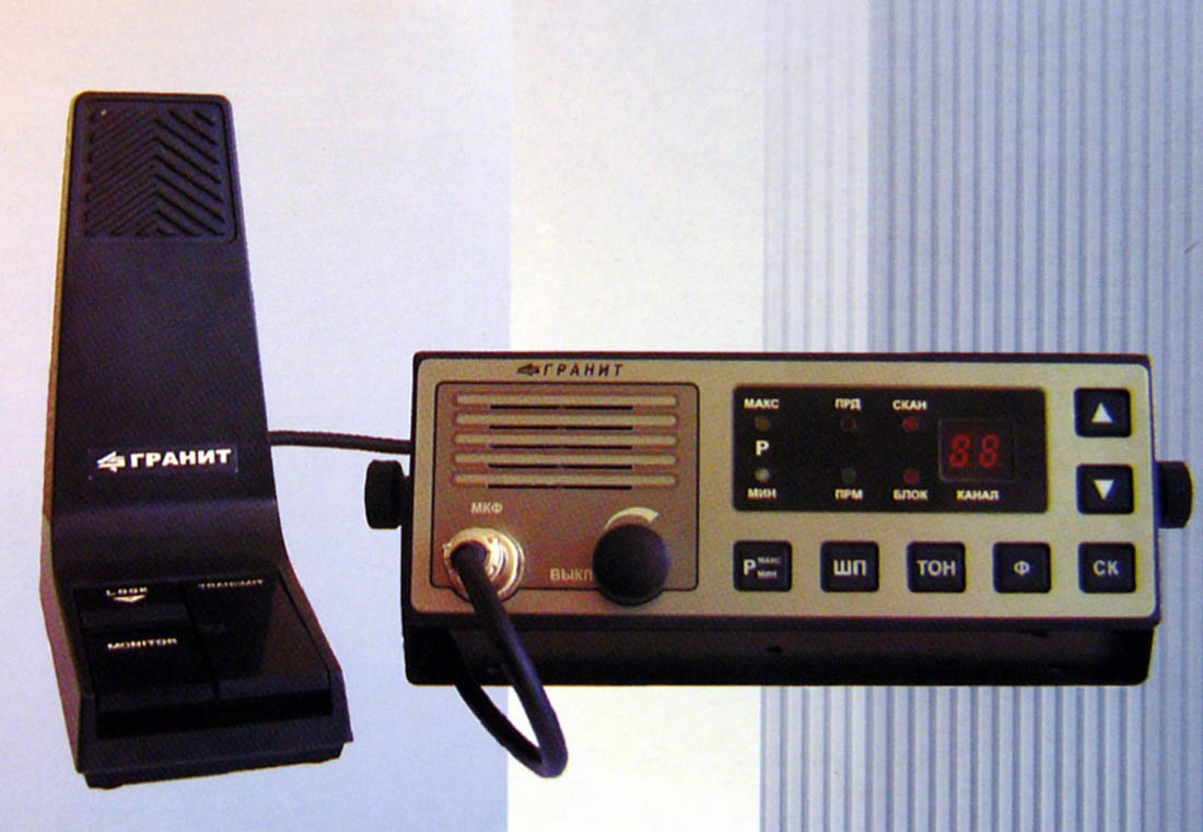

Мобильная VHF-радиостанция с покрытием диапазона 146-174 МГц. Предлагаются стационарная или мобильная версии, отличающиеся комплектацией. Основные особенности: выносная панель управления, 100 каналов, мощность 5 или 20 Вт, CTCSS (в стационарной комплектации), есть возможность установки устройства преобразования речи, подключения звукозаписывающей аппаратуры и удаленного управления по кабелю.

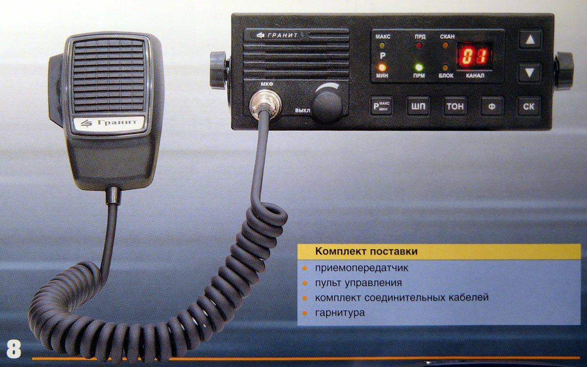

Комплект поставки (мобильная версия):
• Приемопередатчик
• Выносной пульт управления
• Комплект соединительных кабелей
• Тангента
