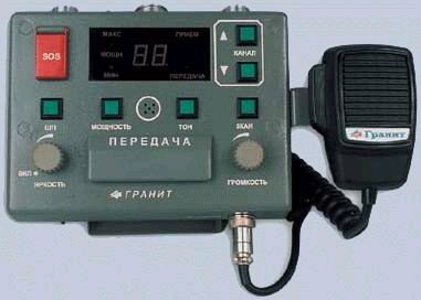

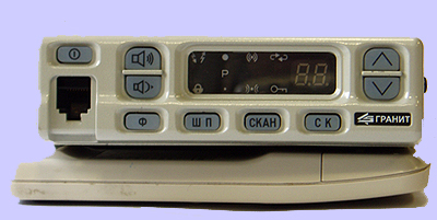

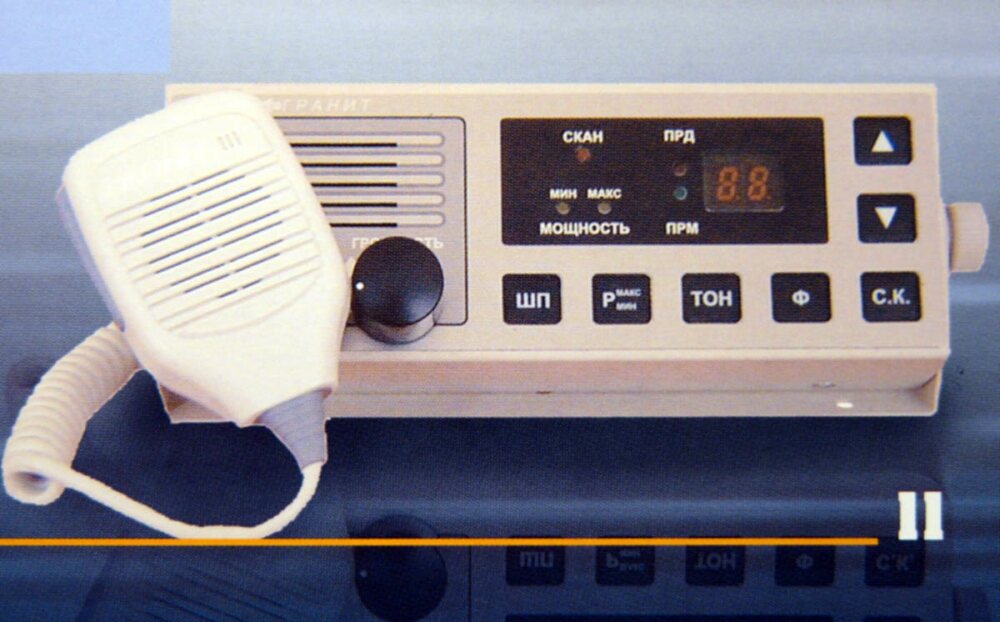

Стационарная радиостанция национального речного диапазона 300-337 МГц. Основные особенности: 100 каналов, мощность до 20 Вт, питание от сети 220В или 24В, антенна и фидер в комплекте. Ранее выпускалась в других корпусах (см. фото).
Гранит Р-24, фото №2 Гранит Р-24, фото №3
