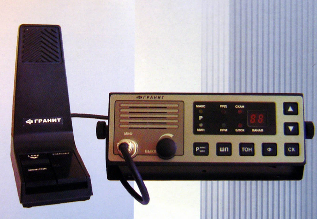

Мобильная UHF-радиостанция с покрытием диапазона 403-486 МГц. Предлагаются стационарная или мобильная версии, отличающиеся комплектацией. Основные особенности: выносная панель управления, 100 каналов, мощность 5 или 20 Вт, CTCSS (в стационарной комплектации), есть возможность установки устройства преобразования речи, подключения звукозаписывающей аппаратуры и удаленного управления по кабелю.

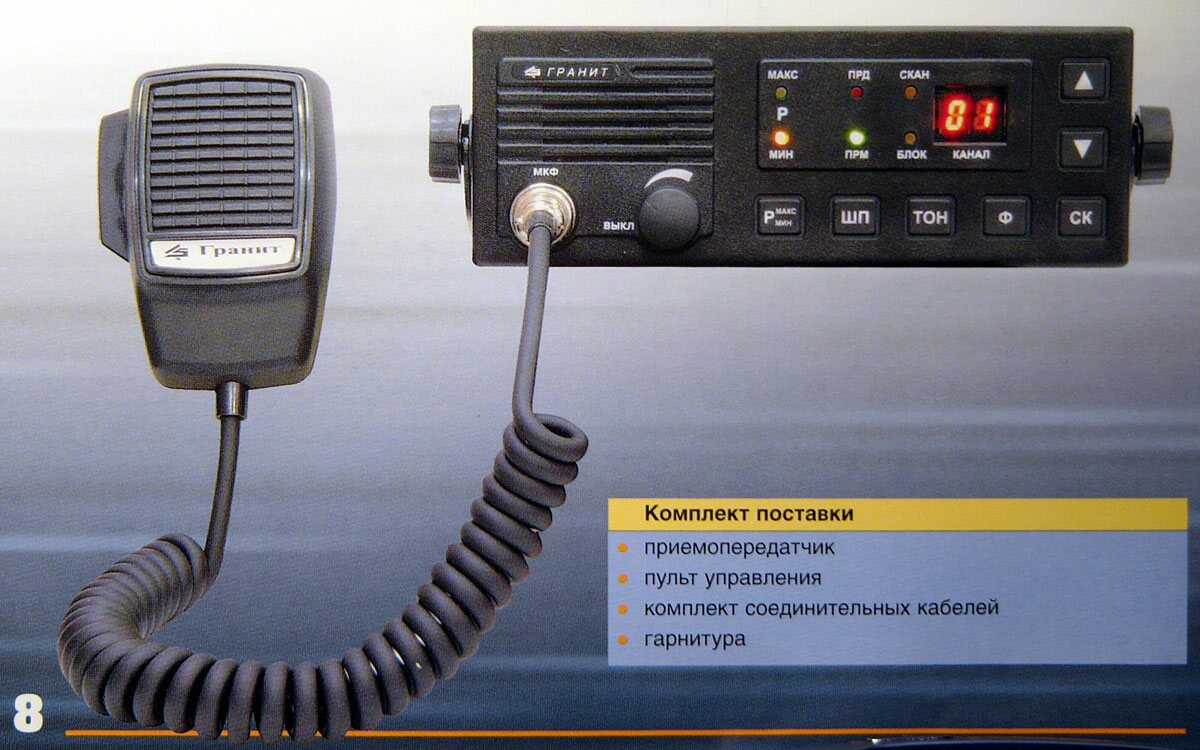

Комплект поставки (мобильная версия):
• Приемопередатчик
• Выносной пульт управления
• Комплект соединительных кабелей
• Тангента

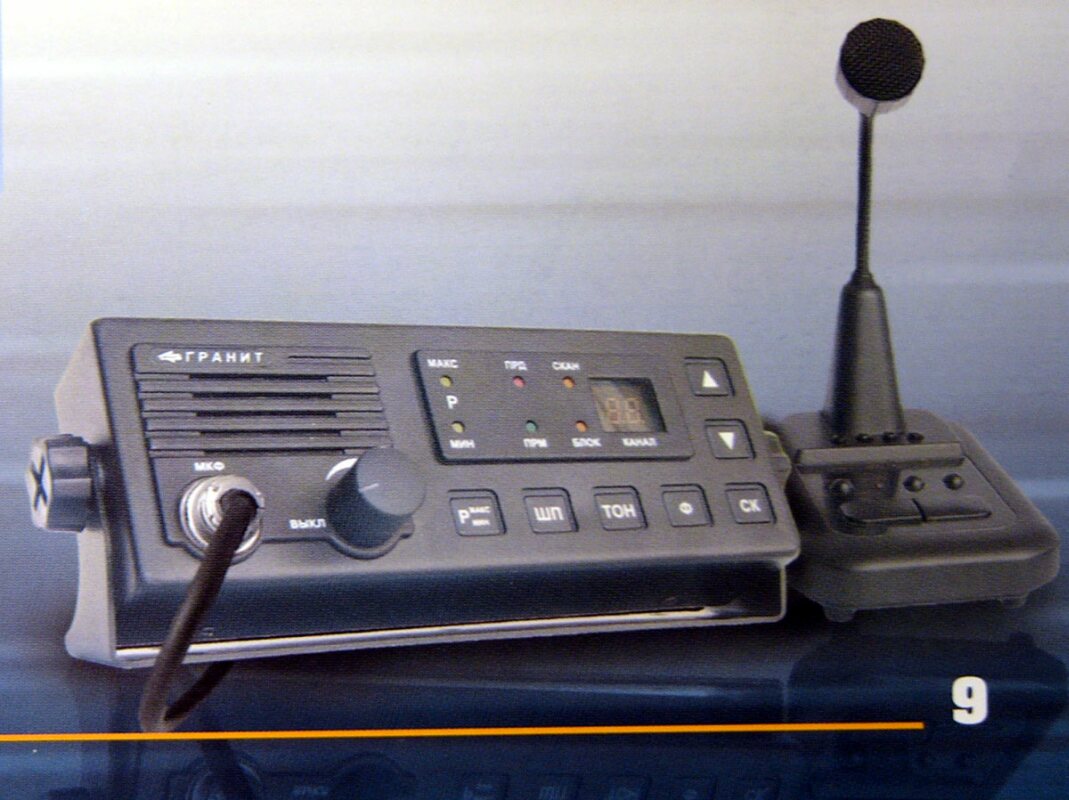

Комплект поставки (стационарная версия):
• Приемопередатчик
• Блок питания с преобразованием 220В в 12В
• Комплект соединительных кабелей + кабель питания
• Тангента или настольный микрофон
