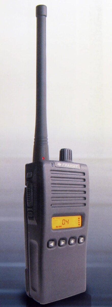

Гранит Р-41
Портативная Low Band радиостанция (33-48.5 и 57-57.5 МГц). Является усовершенствованием станции Гранит П, сделана в новом корпусе. Основные особенности: ударопрочный корпус с повышенной пыле- и влагозащищенностью, 100 каналов, мощность 2 или 5 Вт, CTCSS, DTMF, вызывной тон, есть возможность установки маскиратора речи, несколько режимов сканирования. В комплекте аккумулятор 7.2В, 2100 мАч. Программируется с клавиатуры или программатором.

1. Технические характеристики
Общие
Диапазон частот: 33-48.5 и 57-57.5 МГц
Организация памяти: 99 + 1
Тип излучения: NFM
Диапазон рабочих температур: -25 ~ +50°C
Тип антенны / антенного разъема: BNC
Сопротивление антенны: 50 Ом
Типы шумоподавителя: CTCSS
Тип источника питания: аккумулятор Ni-Mh 7.2 В, 2100 мАч
Напряжение питания: 7.2 В
Потребляемый ток:
• дежурный режим 35 мА
• прием 120 мА
• передача 1700 мА
Габаритные размеры: 130 х 60 х 42 мм (без учета антенны)
Вес 450 г
Передатчик
Тип: синтезатор частоты
Выходная мощность: 2 или 5 Вт
Тип модуляции: NFM
Максимальная девиация: ±5 кГц
Приемник
Чувствительность: 0,2 мкВ
Избирательность по соседнему каналу: 70 дБ
Выходная мощность НЧ (звука): 500 мВт
CTCSS кодер/декодер
Возможно программирование с клавиатуры, программатором, а также клонирование.
Есть возможность установки модуля маскиратора речи (инверсивного)
Уровень шумоподавителя регулируется
Индикатор зарядки аккумулятора
