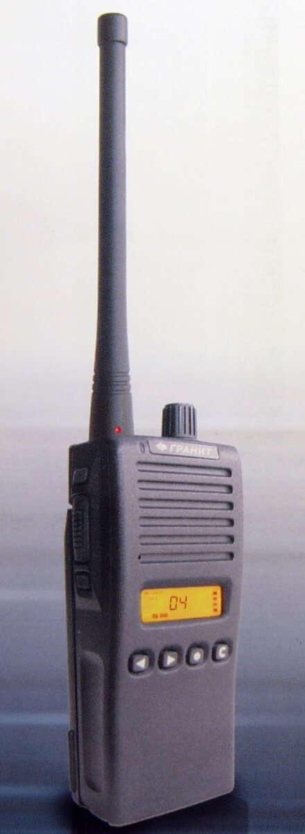

Гранит Р-43
Портативная VHF-радиостанция с покрытием диапазона 146-174 МГц. Является усовершенствованием станции Гранит Р-33П1, сделана в новом корпусе. Основные особенности: ударопрочный корпус с повышенной пыле- и влагозащищенностью, 100 каналов, мощность 2 или 5 Вт, CTCSS, DTMF, вызывной тон, есть возможность установки маскиратора речи, несколько режимов сканирования. В комплекте аккумулятор 7.2В, 2100 мАч. Программируется с клавиатуры или программатором.
