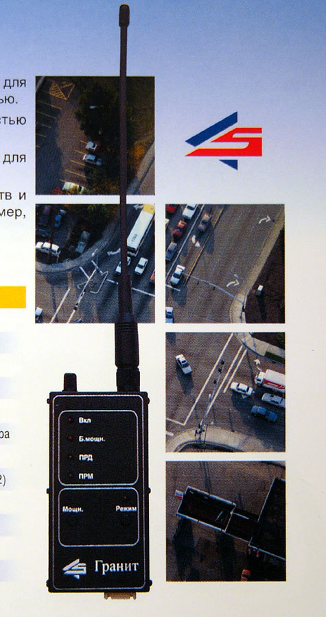

VHF-радиостанция со встроенным модемом, предназначенная для передачи цифровой информации и обеспечения телефонной радиосвязью объектов на удалении до 40 км. Отличается уменьшенными габаритами и пониженной мощностью передатчика. Применяется как отдельное устройство (см. на фото), так и в качестве блока для размещения внутри контрольных и исполнительных устройств. Позволяет автоматически передавать информацию состояния устройств и команды управления исполнительными устройствами (например, управление замыканием электрических цепей, приводов и т. д.)
