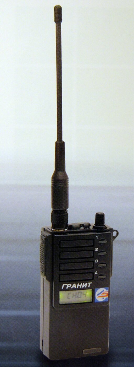

Гранит Р-44
Портативная радиостанция национального речного диапазона 300-337 МГц. 100 каналов. Основные особенности: мощность 0.5, 2 или 5 Вт, CTCSS, есть возможность установки устройства преобразования речи. Программируется с клавиатуры или программатором.
