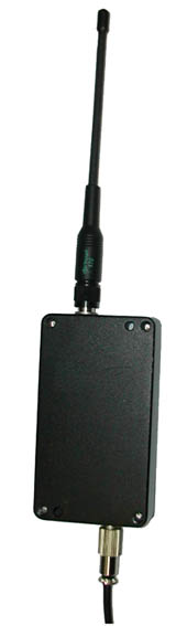

Гранит Р-БД АЦ
Базовый радиомодем "безлицензионного" диапазона 433-434 МГц, предназначенный для получения информации от мобильных радиомодемов Р-БД АЦ.01 и 02. Подключается к автоматизированному рабочему месту диспетчера.
Технические характеристики
Диапазон частот: 433-434 МГц
Тип излучения: 16К0F2D
Диапазон рабочих температур: -25 ~ +50 °С
Напряжение питания: 12 В
Потребляемый ток: не более 500 мА
Дальность связи: 100 метров
Скорость передачи данных: 4800 бит/сек
Защита корпуса от внещних воздействий: IP67
Время получения данных, собранных за 1 сутки: 10-15 сек.
Выходная мощность: 10 мВт
Функции, возможности, управление и т.п.
При нахождении радиостанции в зоне действия УКП (радиус 100 м от антенны радиостанции «Гранит СК») светодиод мигает красным цветом. При нахождении радиостанции вне зоны действия УКП – светодиод мигает зелёным цветом.
При нахождении радиостанции в зоне действия УКП происходит регистрация, сопровождаемая коротким звуковым сигналом. Если радиостанция остаётся в зоне действия УКП , то следующая регистрация произойдёт через 1 мин.
