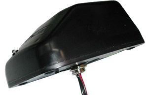

Гранит Р-БД АЦ.02
Мобильный радиомодем "безлицензионного" диапазона 433-434 МГц. Накапливает информацию в течении рабочего дня и передает ее в момент входа в зону действия базовой станции Р-БД АЦ. Предназначен для эксплуатации в автохозяйствах, муниципальных автопредприятиях строительных организациях и предприятих пассажирского транспорта в качестве автомобильного навигационного регистратора. Работает совместно с радиостанций базового исполнения "Гранит" Р БД-АЦ, подключенной к автоматизированному рабочему месту диспетчера.
Технические характеристики
Диапазон частот: 433-434 МГц
Тип излучения: 16К0F2D
Диапазон рабочих температур: -40 ~ +55 °С
Напряжение питания: 12 В
Потребляемый ток: не более 500 мА
Дальность связи: 100 метров
Скорость передачи данных: 4800 бит/сек
Защита корпуса от внещних воздействий: IP67
Время передачи данных, собранных за 1 сутки: 10-15 сек.
Габаритные размеры: 140 х 100 х 60 мм; Вес 500 г
Выходная мощность: 10 мВт
Функции, возможности, управление и т.п.
Обеспечивает решение следующих диспетчерский задач:
• Регистрацию пройденного маршрута
• Определение местополоожения транспотного средства на карте в любой выбранный момент времени
• Контроль скоростного режима
• Определения времени, месста и продолжительности простоя транспортного средства
• Определение реального пробега (независимо от показаний спидометра)
• Выявление отклонений от заданного маршрута
