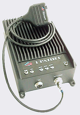

Гранит-Р23-02
VHF-радиомодем, предназначенный для использования в качестве беспроводной линии связи для обеспечения обмена данными между устройствами сбора и обработки информации со стандартным интерфейсом RS-232 (стык С2). Достоверность передачи данных обеспечивается наличием помехоустойчивого кодирования. Защита от несанкционированного доступа посторонних лиц к информации, передаваемой по радиоканалу, обеспечивается обработкой данных программными или техническими средствами. К радиомодему возможно подключение любого оконечного или промежуточного устройства, обеспечивающего работу с данными по стандартным протоколам. Производился: компанией "Глобал Ориент", г.Москва.
1. Технические характеристики
Общие
Диапазон частот: 146-174 МГц
Тип помехоустойчивого кода: код Рида-Маллера
Тип излучения: 16К8G3EJN
Диапазон рабочих температур: -20 ~ +50 °С
Напряжение питания: 12 В
Скорость передачи данных: 1200, 2400, 4800 бит/сек
Габаритные размеры: 220 х 146 х 60 мм
Вес 1.5 кг
Передатчик
Выходная мощность: 5 / 10 Вт
Максимальная девиация частоты: ±5 кГц
Приемник
Чувствительность: не хуже 0.2 мкВ
Избирательность по соседнему каналу: не менее 70 дБ
Избирательность по побочным (зеркальным) каналам: не менее 70 дБ
Область применения:
• дистанционный сбор и обработка данных;
• организация персональной радиосвязи между офисным терминалом и PC-блокнотом или NOTEBOOK-ом, находящимся в автомобиле или в другом объекте;
• автоматическое получение цифровых данных от объектов контроля. Пример: получение координат местонахождения любого движущегося объекта от приемника GPS (глобальной спутниковой навигационной системы), подключенного к установленному на объекте модему.
