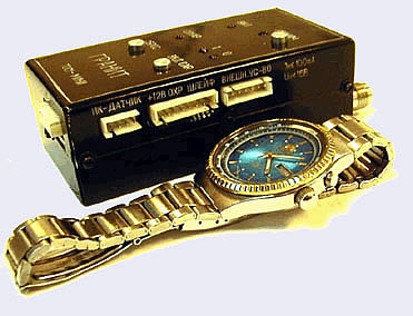

Гранит-Р23-05
Функционально идентичен модему "Гранит Р23-01" или "Гранит Р23-02". Отличается уменьшенными габаритами и пониженной мощностью передатчика. Применяется как отдельное устройство, так и в качестве блока для размещения внутри контрольных и исполнительных устройств. Предназначен для работы в качестве базовой или абонентской станции в синхронной сети многоадресного комплекса с радиально-зоновой структурой обмена информацией по радиоканалу. В состав сети могут входить одна базовая и до 256 абонентских станций, расположенных на удалении до 80 километров. Базовая и абонентская станции отличаются друг от друга функциональными возможностями, которые устанавливаются программно. Производился компанией "Глобал Ориент", г.Москва.
