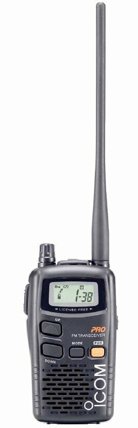

Icom IC-4088A
FRS-радиостанция, американская версия. 14 FRS-каналовканалов в диапазоне 462-467 МГц, мощность 500 мВт, CTCSS, брызгозащищенный корпус, питание от трех элементов АА.
