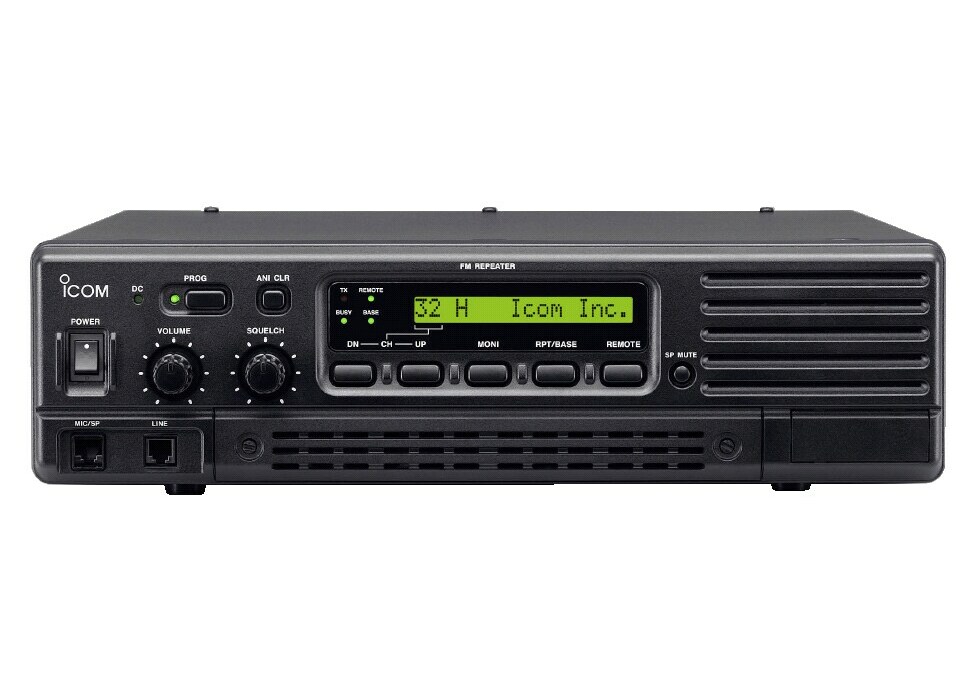

Icom IC-FR3000
Профессиональный VHF-ретранслятор. Выходная мощность 50 Вт. 32 канала, CTCSS/DCS, DTMF, Select-5, 2-тоновый вызов. Есть встроенный сетевой блок питания. Репитер может быть устанавлен в 19" стойку. Может использоваться как базовая станция (в симплексе).
