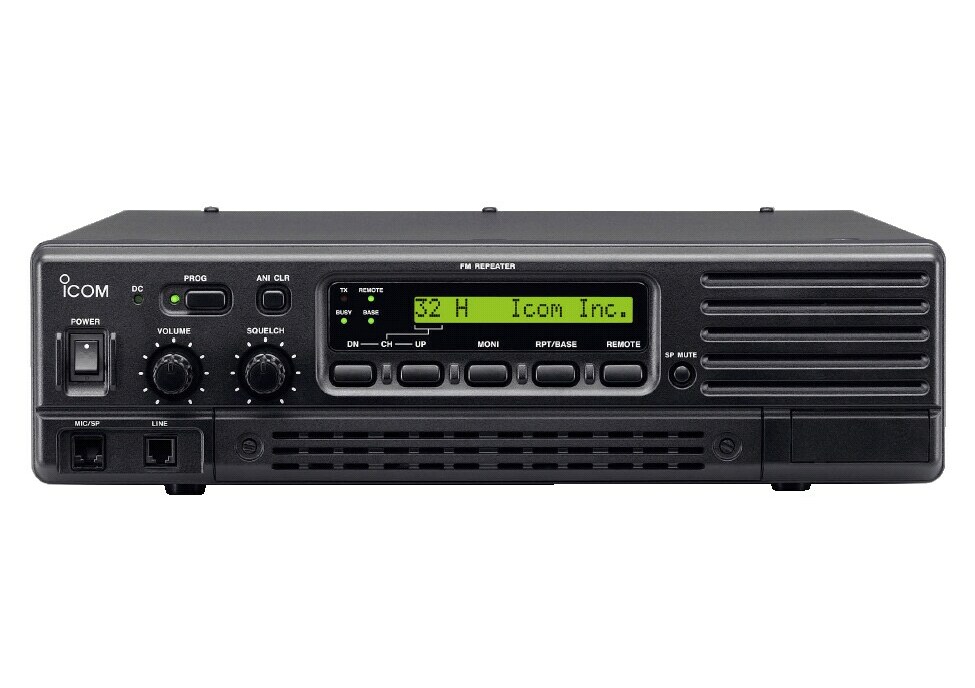

Icom IC-FR3100
Профессиональный VHF-ретранслятор, европейская версия. Выходная мощность 25 или 5 Вт. 32 канала, CTCSS/DCS, DTMF, Select-5, 2-тоновый вызов. Есть встроенный сетевой блок питания. Репитер может быть устанавлен в 19" стойку. Может использоваться как базовая станция (в симплексе).
