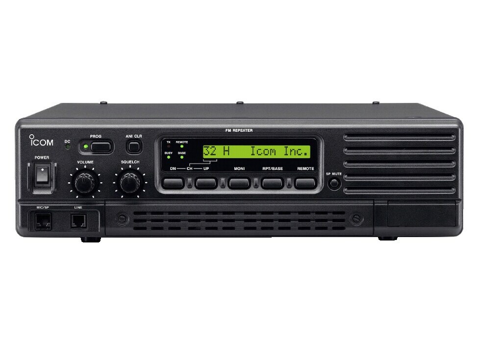

Icom IC-FR4000
Профессиональный UHF-ретранслятор. Выходная мощность 50 Вт. 32 канала, CTCSS/DCS, DTMF, Select-5, 2-тоновый вызов. Есть встроенный сетевой блок питания. Репитер может быть устанавлен в 19" стойку. Может использоваться как базовая станция (в симплексе).
Полезные ссылки:
1. Icom IC-FR3000 / FR4000 - instruction manual
2. Icom IC-FR4000 - adjustment instructions
1. Технические характеристики
Общие
Диапазон частот
Передача
• 400 – 430 МГц (1)
• 430 – 450 МГц (2)
• 450 – 480 МГц (3)
• 480 – 512 МГц (4)
Прием
• 400 – 430 МГц (1)
• 430 – 450 МГц (2)
• 450 – 480 МГц (3)
• 480 – 512 МГц (4)
Сертификат соответствия: POCC.JP.ME30.H01490
Количество каналов: 32 канала
Шаг сетки частот: 12.5 / 25 кГц
Шаг настройки синтезатора: 5.0, 6.25 кГц
Стабильность частоты: ±2.5 ppm (± 1.5 ppm)
Тип излучения: 16K0F3E / 11K0F3E
Диапазон рабочих температур: –30 ~ +60 °C
Тип антенного разъема: 2 х N-тип
Сопротивление антенны: 50 Ом
Сигнальные системы
• 2-тоновый вызов
• Select-5
• DTMF-вызов
• Smartrunk II (опция - контроллер)
• LTR (опция - контроллер)
• Passport (опция - контроллер)
• MPT-1327 / 1343 (опция - контроллер)
Тип источника питания
• встроенный сетевой б/п
• внешний источниу 13.6 В (резервный)
Напряжение питания: 220–240 В (резервное питание - 13.6 В)
Потребляемый ток
• дежурный режим 1 А
• прием 2 А
• передача 50 Вт 20 А
Габаритные размеры: 410 х 110 х 360 мм
Вес: 12 кг
Передатчик
Выходная мощность: 50 Вт
Тип модуляции: изменяемая реактивность
Максимальная девиация частоты:
• ±5 кГц (полоса 25 кГц)
• ±2.5 кГц (полоса 12.5 кГц)
Внеполосные излучения: 70 дБ
Мощность в соседнем канале:
• 70 дБ (полоса 25 кГц)
• 60 дБ (полоса 12.5 кГц)
Фон и шумы:
• 40 дБ (полоса 25 кГц)
• 34 дБ (полоса 12.5 кГц)
Коэффициент нелинейных искажений: 3%
Сопротивление микрофона (гарнитуры): 600 Ом
Приемник
Промежуточные частоты
• 1-я 70 МГц
• 2-я 455 кГц
Чувствительность: не хуже 0.25 мкВ при 12 дБ SINAD
Избирательность по соседнему каналу: 12.5 / 25 кГц - 60 / 70 дБ
Интермодуляционная избирательность: 70 дБ
Избирательность по побочным каналам: 70 дБ
Фон и шумы
Сопротивление НЧ-выхода: 4 Ом
Выходная мощность НЧ (звука): 2.5 Вт (при КНИ 10%)
CTCSS/DCS кодер/декодер. Для каждого канала может быть запрограммировано до 16 тонов/кодов.
Встроенные кодеры/декодеры 2-тонового вызова, Select-5 и DTMF.
Удаленное управление - DTMF-командами через эфир или по 2-х проводной линии.
Встроенный телефонный интерфейс (интерконект) для доступа телефонных абонентов в радиосеть и наоборот.
Есть идентификатор (отправляется при помощи CW, DTMF Select-5).
Могут быть установлены модули инверсионного маскиратора речи (+ DTMF-пейджинга) и роллинг-скремблера.
Может быть подключен резервный источник питания (13.6 В аккумулятор). При отключении основного источника питания автоматически происходит переход на резервный.
В корпусе предусмотрено место для установки дуплексера и изолятора. Управление дуплексера выводится на пеерднюю панель репитера.
Имеются 8-контактный и D-SUB 25-pin разъемы для подключения внешнего контроллера и т.п.
Устанавливается как настольный, настенный (нужен монтажный комплект MB-77)или монтируется в 19-дюймовую стойку (нужен монтажный комплект MB-78).
На передней панели 1 программируемая клавиша.
Комплект поставки:
• Кабель питания (OPC-492)
• Предохранители
Аксессуары
HM-100N Тангента
HM-100TN Тангента с DTMF-клавиатурой
SM-25 Настольный микрофон
UT-109 Модуль маскиратора речи (инверсионный, макс. 32 варианта)
UT-110 Модуль маскиратора речи (роллинг-кодовый, макс. 1020 кодов)
RS-23 Контроллер
OPC-478 + OPC-592 Кабель клонирования + адаптер
CS-FR3000 Программное обеспечения для клонирования
SP-22 Внешний громкоговоритель
MB-77 Монтажный комплект настенный
MB-78 Монтажный комплект для 19" стойки
