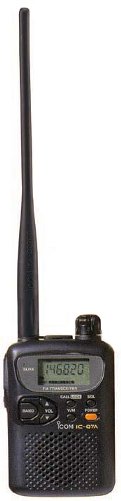

Icom IC-Q7
Миниатюрная легкая VHF/UHF-радиостанция широкого назначения. Непрерывный диапазон приема 30–1309.995 МГц (возможно раскрытие 0.5-2000 МГц). Передача 136-174 МГц и 400-470 МГц. CTCSS.
