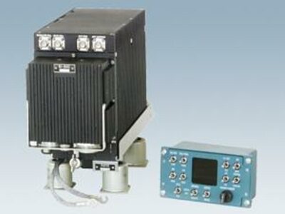

Бекас-01, 02, 07
Авиационные бортовые радиостанции «БЕКАС» предназначены для ведения беспоисковой и бесподстроичной радиосвязи в МВ-ДМВ диапазонах, на фиксированных частотах, а также помехозащищенной и маскированной связи, как в сетях однотипных радиосредств, так и в радиосетях ТЗУ сухопутных сил, ВМФ и др. структур.
• Бекас-01 - базовая комплектация
• Бекас-02 - базовая комплектация + усилитель мощности
• Бекас-07 - базовая комплектация без пульта управления
Производятся на Ярославском радиозаводе.

Люди!!! Это же я разрабатывал конструкцию блока!!! Давным давно года 2-3 назад когда работал в НИИ!!! Ура вот оно!!! Приятно посмотреть! Для 3D использовал SolidWorks 2003 Для чертежей Компас 3.1 для бюрократических проволочек (основное время проектирования)Word. Если внимательно посмотреть на рисунок, под шильдиком срезанны рёбра охлаждения больше чем надо, потому-то дядя Вася в цеху сказал "А я че-то с дуру пильнул" Вот так у нас делают военную технику.
