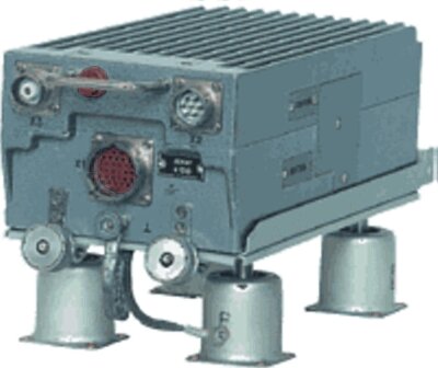

Авиационные бортовые радиостанции «Бекас-М» предназначены для ведения беспоисковой и бесподстроичной радиотелефонной связи в МВ-ДМВ диапазонах самолетов (вертолетов) между собой и наземными пунктами, а также для контроля аварийных каналов связи на частотах 121.500 МГц и 243 МГц.
Изготовитель: завод "Электросигнал", г.Новосибирск.
Технические характеристики
Диапазон частот:
С шагом сетки частот 25 кГц:
100.000 - 149.975 МГц
220.000 - 399.975 МГц
С шагом сетки частот 8,33 кГц:
118.000 - 136.975 МГц
Шаг сетки частот: 25 / 8.33 кГц
Стабильность частоты: не хуже ±2 кГц
Типы излучения: АМ (АЗ), ЧМ (FЗ)
Диапазон рабочих температур: -55 ~ +60 C
Напряжение питания: 27 В
Время готовности: не более 30 сек.
Выходная мощность передатчика: 10 Вт
Чувствительность приемника: не хуже 2 мкВ
Габаритные размеры: 88 х 124 х 250 мм
Вес: 4.5 кг
Функции, возможности, управление и т.п.
Схемно-конструктивные решения, принятые в радиостанции, позволяют использовать ее в жестких механических условиях:
• синусоидальной вибрации с ускорением 10g в диапазоне частот 10-2000 Гц;
• механические удары многократного действия с ускорением 8g;
• акустических шумов с уровнем звукового давления 130 дБ в диапазоне частот от 50 до 10000 Гц;
• конденсированных осадков;
• соляного (морского) тумана.
