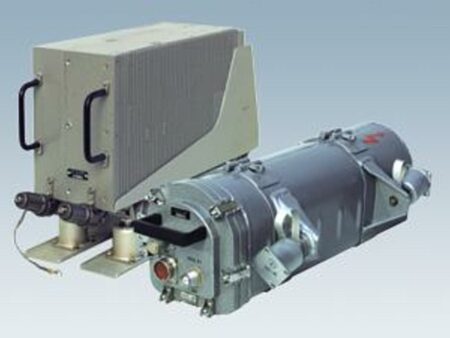

Бортовые радиостанции «Бозон-2ММ» предназначены для обеспечения радиосвязи летательных аппаратов в составе бортовых комплексов связи ТКС-2М между собой и наземными пунктами связи.
Изготовитель: Ярославский радиозавод.
1. Технические характеристики
Общие
Диапазон частот: 2-30 МГц
Соответствие стандартам: Сертификат №02.112.0673-2004
Шаг сетки частот: 100 Гц
Виды работы:
• однополосная телефония на боковой полосе
• телеграфия в режимах ЧТ1, ЧТ2, ЧТ3 при скоростях манипуляции соответственно 75 бод, 150 бод и 300 бод,
• телеграфия при фазоразностной манипуляции второго порядка ФРМ-2 при скорости 75 бод(ФР1), 150 бод( ФР2) и 300 бод(ФР3)
• прием и передача дискретной информации со скоростью 1200 битс с использованием многочастотного сигнала по ГОСТ 24695.
Диапазон рабочих температур: -55 ~ +60 oС
Цикличность работы ПРД/ПРМ: 1/3 мин.
Напряжение питания: 27 В
Потребляемая мощность: не более 500 Вт
Наработка на отказ: 2500 час.
Габаритные размеры
• приемопередатчика: 124 х 194 х 383 мм
• габариты АФУ: 172 х 248 х 535 мм
Вес
• приемопередатчика: 10 кг.
• габариты АФУ: 7.2 кг.
Передатчик
Выходная мощность
• F1B, G1B: 2-3.9 МГц - 50 Вт, 4-30 МГц - 50 Вт
• J3E, R3E: 2-3.9 МГц - 50 Вт, 4-30 МГц - 100 Вт
Приемник
Чувствительность: не хуже 2 мкВ
Режимы работ: беспоисковая и бесподстроечная двухсторонняя связь; независимый прием речевой информации; ПШ; автоматическая защита от пропадания электропитания; перегрузок, КЗ по цепи питания, перегрева и снижения давления ниже нормы, от КЗ или обрывов ВЧ кабеля; тестирование исправности субблоков; автоматическая настройка.
Особенности конструкции:
• наличие автоматической защиты от перегрузок по цепям питания, ВЧ цепям, от перегрева и снижения давления ниже нормы для обеспечения надежности работы;
• встроенная система автоконтроля до субблока для получения оперативной информации о состоянии работоспособности изделия;
• управление от объединенного пульта комплекса;
• структурное построение радиостанции по принципу: блок-субблок-узел-элемент для обеспечения оперативного обслуживания;
• дублирование, как от центральной, так и от автономной систем охлаждения для безотказной работы в режиме передача;
• режим тестирования исправности субблоков с выводом информации на табло пульта управления;
• унификация конструкции блоков в типоразмере 2К по ГОСТ 26765.16.
Состав базовой поставки: приемопередатчик, АСУ, комплект монтажных частей, комплект ЗИП-О, комплект ЭТД.
