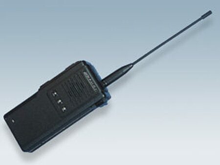

Дуэт Р-43П-2
VHF-радиостанция "Дуэт-Р-43П-2" предназначена для жестких условий эксплуатации и организации радиосвязи в структурах МЧС, МПС, МВД РФ, органах управления власти и других организаций, работающих в данном диапазоне частот. Мощность - 2.5. Вт. По характерситикам аналогична станции "Дуэт-Р-43П-1", но не использует ППРЧ, сделана по классической схеме и может работать с разносом частот.

• функционально-модульный принцип построения позволяет производить ремонт в полевых условиях методом замены модулей.
• простота эксплуатации за счет минимизации количества органов управления, возможности автоматизированного выбора и ввода в радиостанцию ключей частот и других радиоданных.
• речевой информатор, обеспечивая скрытность в ночное время, сообщает оператору о номере канала, работе маскиратора в режимах радиостанции.
• наличие встроенного устройства криптографической защиты информации.
• приемопередатчик выполнен в герметичном ударопрочном корпусе из алюминиевого сплава.
• конструкция по типу "свободные руки" в сочетании с минимумом органов управления позволяет производить радиосвязь не прерывая поставленной задачи.
