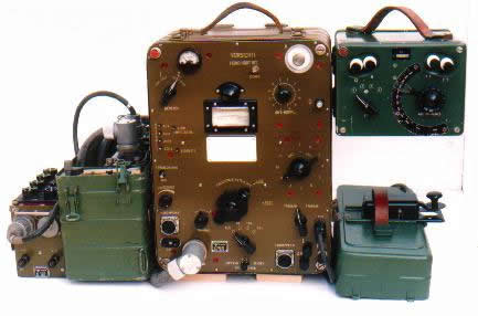

Р-104 "РДС" - армейская переносная, коротковолновая симплексная радиостанция. Режимы работы: CW и AM. Год принятия на вооружение: 1949.
Технические характеристики
Диапазон частот: 1.5 - 3.75 МГц
Отображение частоты: механическая шкала
Тип излучения: CW, AM
Напряжение питания: 4.8В (возимый вариант 12В)
Вес (приемопередатчик/рабочий комплект): 21.5 / 39.5 кг
Передатчик
Тип плавный гетеродин: (LC генератор)
Выходная мощность
• возимый вариант: 20/10 вт (телеграф/телефон)
• носимый вариант: 3.5/1 вт (телеграф/телефон)
Приемник
Тип: супергетеродин с одним преобразованием
Фильтр ПЧ (телефон/телеграф): ФСС/кварцевый
Промежуточная частота: 690 кГц
