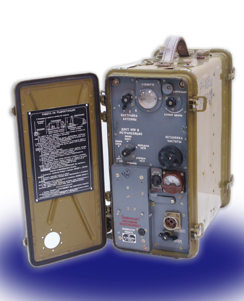

Радиостанция типа Р-108Д "Астра-2" - ранцевая, носимая, ультракоротковолновая, телефонная с частотной модуляцией, приемо-передающая, с возможностью дистанционного управления и ретрансляции. Предназначается для беспоисковой и бесподстроечной связи в радиосетях и в автомобильных радиоузлах.
Между собой радиостанции серии "Астра" - Р-105Д, Р-108Д и Р-109Д - различаются только диапазоном рабочих частот:
• Р-105Д: 36.0-46.1 МГц, 203 рабочих частоты
• Р-108Д: 28.0-36.5 МГц, 171 рабочая частота
• Р-109Д: 21.5-28.5 МГц, 141 рабочая частота
Принята на вооружение в 1957 году. Впоследствии была заменена на Р-108М.
