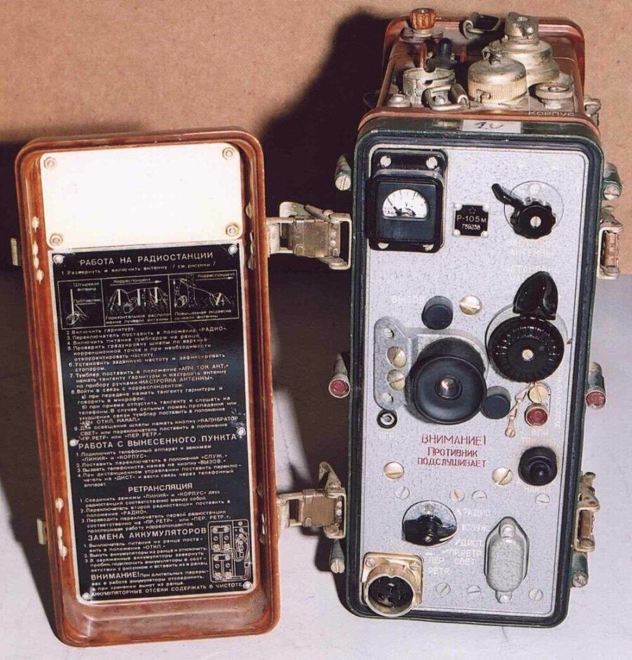

Радиостанция типа Р-109М "Парус-3" - ранцевая, носимая, ультракоротковолновая, телефонная с частотной модуляцией, приемо-передающая, с возможностью дистанционного управления и ретрансляции. Предназначается для беспоисковой и бесподстроечной связи в радиосетях и в автомобильных радиоузлах.
Между собой радиостанции серии "Парус" - Р-105М, Р-108М и Р-109М - различаются только диапазоном рабочих частот:
• Р-105М: 36.0-46.1 МГц, 405 рабочих частот
• Р-108М: 28.0-36.5 МГц, 341 рабочая частота
• Р-109М: 21.5-28.5 МГц, 281 рабочая частота
Принята на вооружение в 1967 году в качестве замены для Р-105Д.

Радиостанции Р105М, Р108М, Р109М собраны по трансиверной схеме. Общими элементами для приемника и передатчика являются: антенный контур, гетеродин, УНЧ, источник питания. Приемная часть радиостанции имеет 2 резонасных каскада УВЧ на лампах 1Ж17Б и 1Ж18Б, смеситель на лампе 1Ж18Б, 4 однотипных каскада УПЧ на лампах 1Ж18Б, усилитель-ограничитель на лампе 1Ж18Б, и частотный дискриминатор на диодах 2Д401. Гетеродин приемника собран на лимпе 1Ж18Б и имеет плавную перестройку изменением емкости. Этот же генератор используется при передаче как задающий. На приеме к задающему контуру подключается дополнительная емкость. В контур этого генератора так же включен варикап Д901, который используется для модуляции частоты при передаче и АПЧ при приеме. При работе на передачу сигнал с задающего генератора поступает на усилитель мощьности на лампе 1П24Б. Усилитель низкой частоты - 2х каскадный, на транзисторах МП15, используется при передаче как усилитель модуляционного сигнала. Все переменные смкости, кроме емкости антенного контура, установлены на одной оси, и перестраиваются одновременно с изменением частоты задающего генератора-гетеродина. В качастве оконечного низкочастотного устройства применяется мекротелефонная гарнитура, состоящая из микрофона ДЭМШ1А, микрофонного усилителя на транзисторе П15 и головных телефонов или трубка с микрофоном порошкового типа МК-10-МБ и телефонным капсюлем ТК-47-130.
