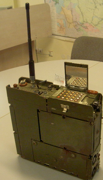

Радиостанция Р-163-10У предназначена для организации открытой и засекреченной связи в тактическом звене управления частей и подразделений сухопутных войск. Имеется возможность установки радиостанции в транспортные средства с использованием бортсети в качестве источника питания. Серийно не выпускалась. Опытная партия была изготовлена, предположительно, во ВНИИС или заводом "Электросигнал" (г.Воронеж).
