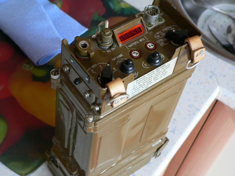

Многоканальная телефонная радиостанция Р-163-1У "Арбалет" с тональным вызовом предназначена для организации симплексной радиосвязи в режиме ТЛФ ЧМ и технического маскирования с гарнитурой Р-168МЦ без поиска и подстройки на месте и в движении, в радиосетях тактического звена управления. Производилась на Воронежском и Ярославском радиозаводах.

1. Технические характеристики
Общие
Диапазон частот: 30-79.975 МГц
Соответствие стандартам: сертификат №02.112.0673-2004
Шаг частот (подстройки): 25 кГц
Диапазон рабочих температур: -50 ~ +55 С
Напряжение питания
•для переносного исполнения от АКБ: 12,5 В
•для автомобильного исполнения: 12/24 В
•для стационарного исполнения: 220 В, 50Гц
Дальность связи
• со штыревой антенной - 5 км
• с антенной АБВ-40 - 16 км
• с антенной АМУ-3 - 25 км
Время работы с батареей: 7,5 час
Наработка на отказ, не менее: 15000 час
Габаритные размеры: 158 х 82 х 282 мм
Вес: 4,75 кг
Передатчик
Выходная мощность не менее 1 Вт
Приемник
Чувствительность не более: 0,5 мкВ
Избирательность по побочным каналам не менее: 60 дБ
Радиостанция Р-163-1У имеет режим цифровой радиосвязи для сопряжения с АПД, обеспечивает запись и хранение в электронной памяти 6 ЗПЧ, при комплектовании дополнительными аксессуарами радиостанция Р-163-1У может использоваться на транспортных средствах любого типа и в стационарных условиях при питании от сети 220 в 50 гц.
Приемопередатчик выполнен в герметичном ударопрочном корпусе из алюминиевого сплава
