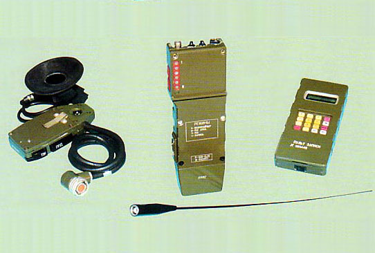

Р-168-0.1УЕ (Акведук-0.1УЕ) - радиостанция портативная УКВ диапазона. Обеспечивает открытую и маскированную радиосвязь в радиосетях тактического звена управления в звене отделение-взвод. Производится на Ярославском радиозаводе.
