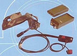

Радиостанция Р-168-0,5У(Д)Е обеспечивает открытую и маскированную радиосвязь в ДМВ диапазоне радиосетей тактического звена управления при жестких условиях эксплуатации. Корме того, радиостанция Р-168-0,5У(Д)Е обеспечивает радиосвязь с самолетами и ВМФ на совпадающих участках диапазона частот и режимов работы. Производится на Ярославском радиозаводе.

1. Технические характеристики
Общие
Диапазон частот: 390-439.975 МГц
Соответствие стандартам: Сертификат №02.112.0673-2004
Шаг частот (подстройки): 25 кГц
Стабильность частоты: ±4.5 ppm
Виды работы: ЧМ; ЧМ с криптографической защитой; передача данных на скоростях от 1,2 до 16 кбит/сек
Диапазон рабочих температур: -30 ~ +55 С
Время работы с батареей от АК типа 6НКГЦ-0,94 при цикле 1:1:9 - 10 час
Дальность связи:
• ТЛФ ЧМ - не менее 1,6 км
• ТМ ЧМ - не менее 1,3 км
Наработка на отказ не менее: 10 000 час.
Габаритные размеры: 41 х 58 х 145 мм
Вес: 390 г.
Передатчик
Выходная мощность: 1.0 Вт
Подавление внеполосных излучений: 40 дБ
Приемник
Чувствительность не более: 0,35 мкВ
Избирательность по побочным (зеркальным) каналам: 65 дБ
Режимы работы:
• симплекс одночастотный или двухчастотный,
• работа с ПШ,
• автоматизированная запись радиоданных,
• сканирующий прием по 4 ЗПЧ,
• экономичный прием,
• передача и прием тонального вызова,
• речевой информатор (« подсказчик»),
• автоматизированный контроль исправности,
• звуковая сигнализация разряда источника питания.
Виды передаваемой и принимаемой информации:
• аналоговая, не защищенная встроенным СКЗИ
• аналоговая, защищенная встроенным СКЗИ
• цифровая от внешней оконечной аппаратуры
• тональный вызов на частоте 1000 Гц
Комплект поставки:
• приемопередатчик,
• пульт управления с микрофонно-телефонной гарнитурой,
• антенно-фидерное устройство с ШСУ,
• первичный источник электропитания 6НКГЦ-0,94,
• одиночный комплект ЗИП,
• элементы экипировки, комплект ЭТД.
По желанию заказчика комплект поставки может быть дополнен пультом записи, модулем сопряжения, зарядным устройством, устройством преобразования солнечной энергиив электрическую,переходным устройством для замера параметров, антеннами, дополнительными АБ.
По желанию заказчика может поставляться транспортный вариант исполнения радиостанции Р-168-0,5У(Д)Е.
