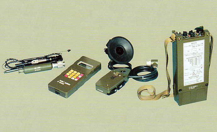

Радиостанция Р-168-0,5УЕ (Акведук-0.5УЕ) обеспечивает открытую и маскированную радиосвязь в УКВ диапазоне радиосетей тактического звена управления при жестких условиях эксплуатации. Производится на Ярославском радиозаводе.
1. Технические характеристики
Общие
Диапазон частот:
Версия 1: 30-47.975 МГц
Версия 2: 47-72.975 МГц
Версия 3: 70-107.975 МГц
Соответствие стандартам: Сертификат №02.112.0673-2004
Шаг частот (подстройки): 25 кГц
Стабильность частоты: ±4.5 ppm
Виды работы: ЧМ; ЧМ с криптографической защитой; передача данных на скоростях от 1,2 до 16 кбит/сек
Диапазон рабочих температур: -30 ~ +55 С
Напряжение питания для переносного исполнения от АКБ: 12,5 В
Время работы с батареей: От аккумуляторной батареи типа 10 НКГЦ-0,94 при цикле 1:1:9 - 16 час.
Дальность связи:
• на антенну АШ-1,5, не менее: 2 км / 5 км
• на плечевую антенну АШ-0,75Н, не менее: 0.7 км / 1.5 км
• на лямбда-антенну, не менее: 7 км / 15 км
Наработка на отказ, не менее 10 000 час
Габаритные размеры: 57 х 104 х 287 мм
Вес: 2.6 кг.
Передатчик
Выходная мощность: 0.25 / 1 Вт
Подавление внеполосных излучений: 40 дБ
Приемник
Чувствительность: не более 0,6 мкВ
Избирательность по побочным каналам: не менее 70 дБ
Режимы работы:
• Одночастотный симплекс
• Двухчастотный симплекс
• Работа с подавителем шумов
• Автоматизированная запись радиоданных
• Работа на 4 ЗПЧ
• Сканирующий прием по 4 ЗПЧ
• Экономичный прием
• Передача и прием тонального вызова
Особенности радиостанции:
• функционально-модульный принцип построения позволяет производить ремонт в полевых условиях методом замены модулей
• возможность обслуживания радиостанции операторами с различной квалификацией
• наличие встроенного устройства криптографической защиты информации.
• приемопередатчик выполнен в герметичном, ударопрочном корпусе из алюминиевого сплава.
По желанию заказчика комплект может быть дополнен пультом записи, зарядным устройством, устройством преобразования солнечной энергии в электрическую (ЭПС-100-4), лямда-образной антенной, плечевой антенной АШ-0,75Н, дополнительными АБ.
Состав:
• Приемопередатчик, пульт с микрофонно-телефонной гарнитурой
• Антенна АШ-1,5 Н
• Антенна плечевая АШ-0,5 Н
• Комплект первичных источников питания (три аккумуляторных батареи типа 10НКГЦ-0,94)
• Одиночный комплект ЗИП
• Комплект ЭТД
• Сумка
