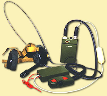

Радиостанция Р-168-0.5У(М) предназначена для ведения симплексной радиосвязи в диапазоне 30-80 МГц радиосетей тактического звена управления при жестких условиях эксплуатации. Производится Рязанским радиозаводом.

Диапазон частот: 30-80 МГц
Организация памяти: 8 заранее подготовленных частот
Шаг частот: 25 кГц
Тип излучения: FM
Сигнальные системы: тональный вызов
Напряжение питания: 7.2 В
Габаритные размеры приемопередатчика: 41 х 74 х 145 мм
Вес: 1.8 кг.
Передатчик
Выходная мощность 1 Вт
Приемник
Чувствительность не хуже 0.6 мкВ
2.Функции, возможности, управление и т.п.
Обеспечивает сканирование на 4-х каналах в режиме приема, работу с тональным вызовом, режим дежурного экономичного приема, режим технического маскирования речи. Изделие имеет в своем составе автоматическое согласующее устройство с антенной, обеспечивающее КСВ не более 3.
Управление радиостанцией осуществляется с пульта управления. Возможна работа как на штатную штыревую антенну, так и на -антенну. Питание от аккумуляторной батареи с номинальным напряжением 7,2 В.
Есть голосовая индикация режимов и каналов.
