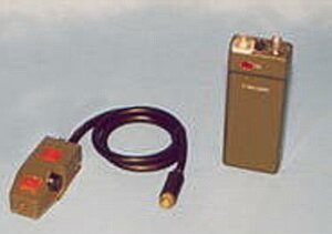

Р-168-0.5У(М)Е
Радиостанция Р-168-0,5У(М)Е обеспечивает открытую и маскированную радиосвязь в УКВ диапазоне радиосетей тактического звена управления при жестких условиях эксплуатации. Радиостанция Р-168-0,5У(М)Е рекомендуется на замену Р-163-1У(4,5 кг.); Р-158 (6 кг.) Производится на Ярославском радиозаводе.

• функционально-модульный принцип построения позволяет производить ремонт в полевых условиях методом замены модулей
• простота эксплуатации за счет минимизации количества органов управления, возможности автоматизированного выбора и ввода в радиостанцию ключей частот и др. радиоданных
• речевой информатор, обеспечивая скрытность в ночное время, сообщает оператору о номере канала, работе маскиратора и режимах радиостанции.
• наличие встроенного устройства криптографической защиты информации.
• приемопередатчик выполнен в герметичном ударопрочном, пыле и влагозащищенном корпусе из алюминиевого сплава.
• конструкция по типу "свободные руки" в сочетании с минимумом органов управления и размещением антенны на телефоне МТГ или каске позволяют производить радиосвязь не прерывая выполнения поставленной задачи.
