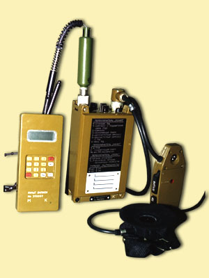

Радиостанция Р-168-0.5У(П) предназначена для ведения открытой или маскированной симплексной радиосвязи в одном из поддиапазонов частот 30-48, 45-73 или 70-108 МГц радиосетей тактического звена управления при жестких условиях эксплуатации. Производится Рязанским радиозаводом.
Технические характеристики
Общие
Диапазон частот: 30-48, 45-73 и 70-108 МГц
Организация памяти: 4 заранее подготовленных частоты
Шаг частот: 25 кГц
Тип излучения: FM
Сигнальные системы: тональный вызов
Напряжение питания: 12 В
Габаритные размеры: 287 х 104 х 57.5 мм
Вес: 2.2 кг.
Передатчик
Выходная мощность: 250 мВт / 1 Вт
Приемник
Чувствительность не хуже: 0.8 мкВ
Функции, возможности, управление и т.п.
Обеспечивает сканирование на 4-х ЗПЧ в режиме приема, работу с тональным вызовом, режимы двухчастотного симплекса и дежурного экономичного приема.
Ввод цифровых значений ЗПЧ, ключей и режимов работы в радиостанцию производится с пульта записи.
Комплектуется антеннами: штыревой - 1,5м, плечевой и -антенной. Питание от аккумуляторной батареи с номинальным напряжением 12 В.
