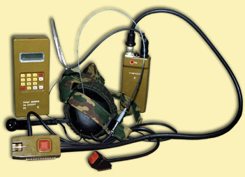

Радиостанция Р-168-0.5У(С) предназначена для ведения открытой или маскированной симплексной радиосвязи в диапазоне частот 94.025-99.975 МГц радиосетей тактического звена управления при жестких условиях эксплуатации. Производится Рязанским радиозаводом.
Технические характеристики
Общие
Диапазон частот: 94.025-99.975 МГц
Организация памяти: 4 заранее подготовленных частоты
Шаг частот: 25 кГц
Тип излучения: FM
Сигнальные системы: тональный вызов
Напряжение питания: 7.2 В
Габаритные размеры: 145 х 59 х 41 мм
Вес: 750 г.
Передатчик
Выходная мощность: 1 Вт
Приемник
Чувствительность не хуже: 0.6 мкВ
Обеспечивает сканирование на 4-х каналах в режиме приема, работу с тональным вызовом, режимы двухчастотного симплекса и дежурного экономичного приема.
Ввод цифровых значений частот, ключей и режимов работы в радиостанцию производится с пульта записи. Комплектуется антеннами: штыревой - 0,5м и -антенной. Питание от аккумуляторной батареи с номинальным напряжением 7,2 В.
Голосовая индикация режимов и каналов.
