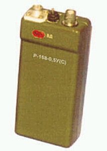

Р-168-0.5У(С)Е
Портативная радиостанция Р-168-0,5У(С)Е УКВ-диапазона обеспечивает открытую и маскированную радиосвязь радиосетей тактического звена управления при жестких условиях эксплуатации.
Производится на Ярославском радиозаводе.
1. Технические характеристики
Общие
Диапазон частот: 94-100 МГц
Соответствие стандартам: Сертификат №02.112.0673-2004
Шаг частот (подстройки): 25 кГц
Диапазон рабочих температур: -30 ~ +55 С
Наработка на отказ, не менее: 10 000 час
Габаритные размеры: 41 х 58 х 145 мм
Вес: 390 г.
Передатчик
Выходная мощность: 1 Вт
Приемник
Чувствительность не более: 0,4 мкВ
Режимы работ:
Одночастотный или двухчастотный симплекс, работа с ПШ, автоматизированная запись радиоданных, сканирующий прием, экономичный прием, передача и прием тонального вызова, речевой информатор ("подсказчик"), автоматизированный контроль исправности, звуковая сигнализация разряда источника питания, прием и передача данных на скорости от 1,2 до 16 кбит/сек. по стыку RS-232 и С1-ФЛ.
Виды передаваемой информации:
• аналоговая, не защищенная встроенным СКЗИ (Сертификат ФАПСИ);
• аналоговая, защищенная встроенным СКЗИ;
• цифровая от внешней оконечной аппаратуры;
• тональный вызов на частоте 1000 Гц.
Особенности радиостанции:
• функционально-модульный принцип построения позволяет производить ремон в полевых условиях методом замены модулей;
• простота эксплуатации за счет минимизации количества органов управления, возможность автоматизированного выбора и ввода в радиостанцию ключей частот и др. радиоданных;
• речевой информатор, обеспечивая скрытность в ночное время, сообщает оператору о номере канала, работе маскиратора, режимах радиостанции;
• приемопередатчик выполнен в герметичном ударопрочном корпусе из алюминиевого сплава;
• конструкция по типу "свободные руки" в сочетании с минимумом органов управления и рамещение антенны на телефоне МТГ или каске позволяют производить радиосвязь не прерывая выполнения поставленной задачи;
• устройство технического маскирования (СКЗИ)позволяет вести переговоры даже шепотом;
• по своим ТТХ радиостанция Р-168-0,5У(С)Е рекомендуется на замену аналогов: Р-148 (1,4 кг.).
Комплект поставки:
приемопередатчик, пульт управления с МТГ, антенно-фидерное устройство с ШСУ, первичный источник питания 6НКГЦ-0,94, одиночный комплект ЗИП, чехол. По желанию заказчика комплект поставки может быть расширен пультом записи, модулем сопряжения, зарядным устройством, антеннами и другими устройствами, расширяющими возможности портативных средств связи.
