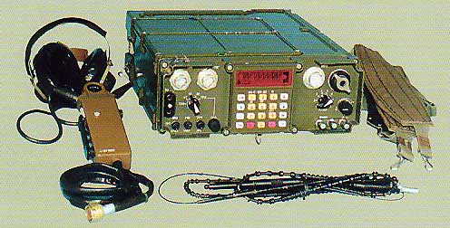

Носимая радиостанция Р-168-5КНЕ (Акведук-5КНЕ) КВ-диапазона обеспечивает открытую и маскированную радиосвязь в радиосетях тактического звена управления при жестких условиях эксплуатации. Радиостанция Р-168-5КНЕ рекомендуется на замену Р-163-10К(10кг); Р-143(16кг). Производится на Ярославском радиозаводе.

Диапазон частот: 1.5-29.9999 МГц
Соответствие стандартам: Сертификат №02.112.0673-2004
Организация памяти: 64 заранее подготовленных частоты, 8 каналов
Шаг частот (подстройки): 0.1 кГц
Стабильность частоты: ± ppm
Виды работы: SSB; ЧМ с техническим маскированием речевой информации; телеграф с частотной манипуляцией ЧТ-500; амплитудная телеграфия; частотная телеграфия (с техническим маскированием и без него в режимах ТЛФ и ЧТ)
Диапазон рабочих температур: -40 ~ +55 С
Напряжение питания от АБ 10НКГЦ-4,5 и внешней сети: 10.2-14.5 В
Время работы с батареей от АБ 10НКГЦ-4,5 при цикле 1:1:8: не менее 12 час.
Дальность связи:
• со штыревой антенной (на стоянке и в движении) - 10-20 км
• с антенной "ВН" / "НЛ" (на стоянке)- 300/40 км
Наработка на отказ: не менее 8000 час.
Габариты приемопередатчика: 333 х 292 х 110 мм
Вес приемопередатчика: 7.8 кг.
Передатчик
Выходная мощность: 1 Вт / 8 Вт
Подавление внеполосных излучений: 30 дБ
Приемник
Чувствительность: не более 0.8 мкВ
Уровень восприимчивости по побочным каналам приема: не менее 80 дБ/мкВ
Режимы работы:
• Симплекс
• Двухчастотный симплекс
• ППРЧ - 22 скачка/с
• Автоматизированная адаптивная связь (с техническим маскированием в режимах ТЛФ и ЧТ)
• Автоматизированная и ручная запись радиоданных
• Передача и прием циркулярного, адресного и тонального вызова
• Работа на 8 ЗПЧ
• Сканирующий прием по 8 ЗПЧ
• Экономичный прием
• Дистанционное управление от вынесенного ТА
• Управление работой от внешней ЭВМ по стыку RS-232C
• Автоматизированный контроль работоспособности
Особенности радиостанции:
• простота эксплуатации за счет автоматизированного выбора и ввода в радиостанцию ключей частот и др. радиоданных
• возможность обслуживания радиостанции операторами с различной квалификацией
надежное маскирование
• устойчивая связь в условиях воздействия автоматизированных средств противодействия противника за счет высокой скорости программной перестройки рабочей частоты по заданному алгоритму во всем рабочем диапазоне, анализу уровня помех и определения лучшей частоты
автоматический перевод ведомых радиостанций в режимы ведущих из адаптивной автоматизированной связи в ППРУ из режима технического маскирования в открытый и наоборот, без разрушения ведения связи
• ввод отставшего при ведении радиосвязи в сети
• переход ко всем автоматизированным режимам в любом порядке без разрушения ведения связи, что позволяет оперативно противодействовать комплексу помех.
Состав:
• Приемопередатчик с микрофонно-телефонной гарнитурой
• Телеграфный ключ
• Антенна АШ-2,4
• Антенна универсальная ВН/НЛ-5КН - "симметричный вибратор - наклонный луч" с мачтовым устройством
• Комплект аккумуляторных батарей типа 10НКГЦ-3,3-1
• Одиночный комплект ЗИП, комплект ЭТД
• По желанию заказчика состав поставки может быть расширен: зарядное устройство, пульт записи, устойство преобразования солнечной энергии в электрическую, дополнительные АБ.
