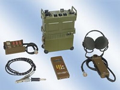

Радиостанция Р-168-5УН(1)Е (Акведук-5УН(1)Е) обеспечивает открытую и маскированную радиосвязь в УКВ диапазоне радиосетей тактического звена управления при жестких условиях эксплуатации. Может быть выполнена в носимом, транспортируемом и стационарном вариантах исполнения. Радиостанция Р-168-5УН(1)Е рекомендуется на замену Р-159(16кг); Р-159(М)(16кг); Р-163-10У(14кг). Производится на Ярославским радиозаводе.

Особенности радиостанции:
• простота эксплуатации за счет автоматизированного выбора и ввода в радиостанцию ключей, частот и др. радиоданных;
• возможность обслуживания радиостанции операторами с различной квалификацией;
• автоматическая настройка антенно-согласующего устройства под используемую рабочую частоту;
• автоматизированный контроль исправности радиостанции;
• надежная криптографическая защита информации;
• приемопередатчик выполнен в герметичном, ударопрочном корпусе из алюминиевого сплава.
Состав рабочего комплекта:
• приемопередатчик,
• микрофонно-телефонная гарнитура "ГИД",
• штыревая антенна АШ-1,5,
• аккумуляторная батарея 10НКГЦ 6-2,
• сумка для переноски,
• корпус АБ,
• одиночный комплект ЗИП-0.
• комплект ЭТД.
По желанию заказчика состав поставки может быть расширен: 6 секций штыревой антенны, антенна на раме, батарея аккумуляторов 10НКГЦ 6-2, пульт записи, заделки кабельные, рама, противовес, корпус АБ, гарнитура "ГИД", устройство переходное, зарядное устройство, пульт записи, устройство преобразования солнечной энергии в электрическую, дополнительные АБ.
