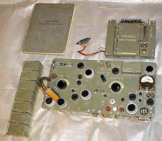

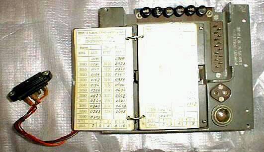

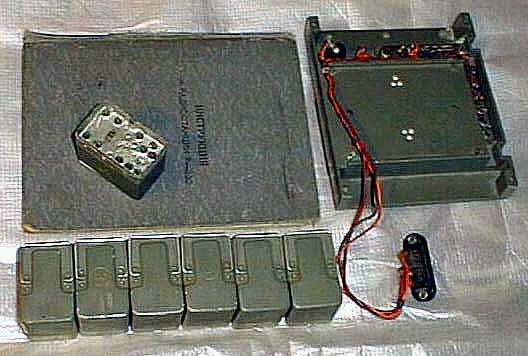

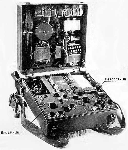

Р-350 "Орел" - армейская КВ радиостанция для спецназа и подвижных разведгрупп парашютного десанта МГБ, ГРУ. Тактико-технические характеристики этой радиостанции позволяли проводить радиосеансы с радиоузлами фронтовой разведки, оборудованными соответствующей центровой аппаратурой. Комплексы радиоузлов позволяли автоматически перестраивать передатчики и приемники на 10 заранее подготовленных радиочастот, что значительно сокращало время проведения сеансов связи и ускоряло прохождение информации. Текст информации накапливался на стандартную фотопленку (35 мм) и передавался со скоростью 150 групп в минуту. Принятая на радиоузле информация записывалась на дисковый магнитофон. Радиостанция могла работать от сети переменного тока и от аккумуляторов, включая автомобильные.
Р-350, фото №2 Р-350, фото №3 Р-350, фото №4 Р-350, фото №5
Технические характеристики
Общие
Диапазон частот: КВ
Скорость передачи телеграфии: 150 групп в минуту
Выходная мощность передатчика: 3.5 Вт
Вес: 13 кг
Функции, возможности, управление и т.п.

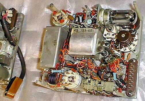

Элементная база радиостанции - радиолампы серии 2Ж27Л. Радиостанция разработана в начале 50-х годов в НИИ МГБ (скорее всего в подмосковном Кучино). По культуре производства могла изготавливаться на Бердском радиозаводе (спутнике завода "Электросигнал") около г.Новосибирск, а также в г.Запорожье и в г.Днепропетровске на Украине (по некоторым косвенным признакам). На руках у радиолюбителей остались единицы таких радиостанций и как правило они без кодеров и т. д. Есть еще Р-350М, они чаще встречаются, так как в свое время эти радиостанции отправлялись в ГДР.
