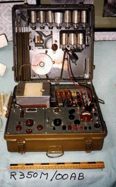

Р-350М-ООАБ "Орёл-М-ООАБ" - армейская КВ радиостанция для спецназа и подвижных разведгрупп парашютного десанта МГБ, ГРУ. Тактико-технические характеристики этой радиостанции позволяли проводить радиосеансы с радиоузлами фронтовой разведки, оборудованными соответствующей центровой аппаратурой. Ориентировочно выпускалась с 1960-х до 1974 года, после радиостанции "Р-350" и является ее модернизацией.
Радиостанция в основном поставлялась «дружественным режимам», в СССР уже с 1968 года (Чехословакия) использовалась Р-353.
В комплект р/с входила машинка для работы «быстродействием», в нижнию щель которой вставлялась плёнка, карандашиком тыкалось, похожим на кнопку пробивалось, ручкой прокручивалось на следущую позицию, разрыв между цифрами рычагом свободный ход,
когда вся радиограмма была набита , машинку подключали вместо ключа и прокручивали, весьма оригинально была устроена связь с центром, как понимаете о стабильности не могло быть и речи, но выручал алгоритм, как правило связь была на разнесёных частотах , радист искал в эфире центр, центр используя прогноз прохождения выдавал радисту частоту на которой он будет передавать, с помощью сменных контуров (в крышке цилиндры похожие на лампы) радист настраивался на частоту передачи, и нажимал кнопку на верхней фотографии красного цвета, в эфир шла частота 50 герц, в центре стояли приёмники с автоматическим захватом частоты (а вернее прибомбас к приёмнику), по этому сигналу происходил захват, и автоматически включался магнитофон и на передатчик в центре тоже поступали посылки, услышав их радист начинал крутить ручку машинки, и вся информация выплёвовалась в эфир, магнитофон в центре это отдельная песня, этакая граммофонная пластинка в канавках магнитный слой, по канавкам ходит головка, говорили, что довоенное устройство, кроме этого на шифр машинки сверьху полоски на них контакты разной ширины, двигая карандашиком с верьху можно было стучать морзянку, питание штатное от серебряно цинковых аккумуляторов, которые находились в боксе с лева , в пробковом обрамлении, и подогревающей спиралью, преобразователь на транзисторах.

смонтированна в очень хорошем чемоданчике - в закрытом состоянии по идее не пропускает воду.
